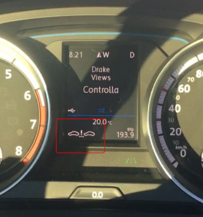

Mě to zpočátku fungovalo, semtam svítil symbol, semtam to zazvonilo jak jsem objížděl cyklistu s autem v protisměru, jak jsem se k někomu nalepil atd. Jednou mi dokonce zaklepalo ABS, když jsem objížděl pomalu odbočující auto. Toto vše fungovalo docela s předstihem. Od té doby, co jsem ale projížděl jednotky dianostikou na chyby atd. (carscanner, carista, VCDS) psalo to během scanu na displeji semtam "front assist nedostupný", což nevím, jestli tak má být, stojím autem celkem nalepený na stěně. Chybu to jinak žádnou nehlásí za provozu. Nicméně se mi zdá, že to od té doby nefunguje. Neohlásilo se to ještě ani jednou tak, jako předtím a to jsem zkoušel různé vypjaté situace, kdy by se to už jinak dávno hlásilo. Tak jsem z toho lehce nervozní. Nevím, jestli to dokáže pouhé projíždění diagnostikou zmrvit

Pri scanu VCDS jsem nasel tuto chybu. Je starsiho data a FA mi urcite od te doby fungoval, dokonce jednou i brzdil. Chybu jsem smazal. Ted se mi ovsem zda, ze jiz nefunguje vubec i po smazani te chyby. Zkousel jsem se ruzne lepit na dodavky, simulovat situace, kdy predtim uz zretelne zafungoval a nic. Chybu na maxidotu nevykazuje zadnou. Jsem si jisty, ze nefunguje od doby, co jsem vypnul SS metodou napeti v Carscanneru. Ale to by na to snad nemelo mit zadny vliv
Když jedeš více než 70 a je malý odstup, zobrazí se ikona v rohu MaxiDotu?

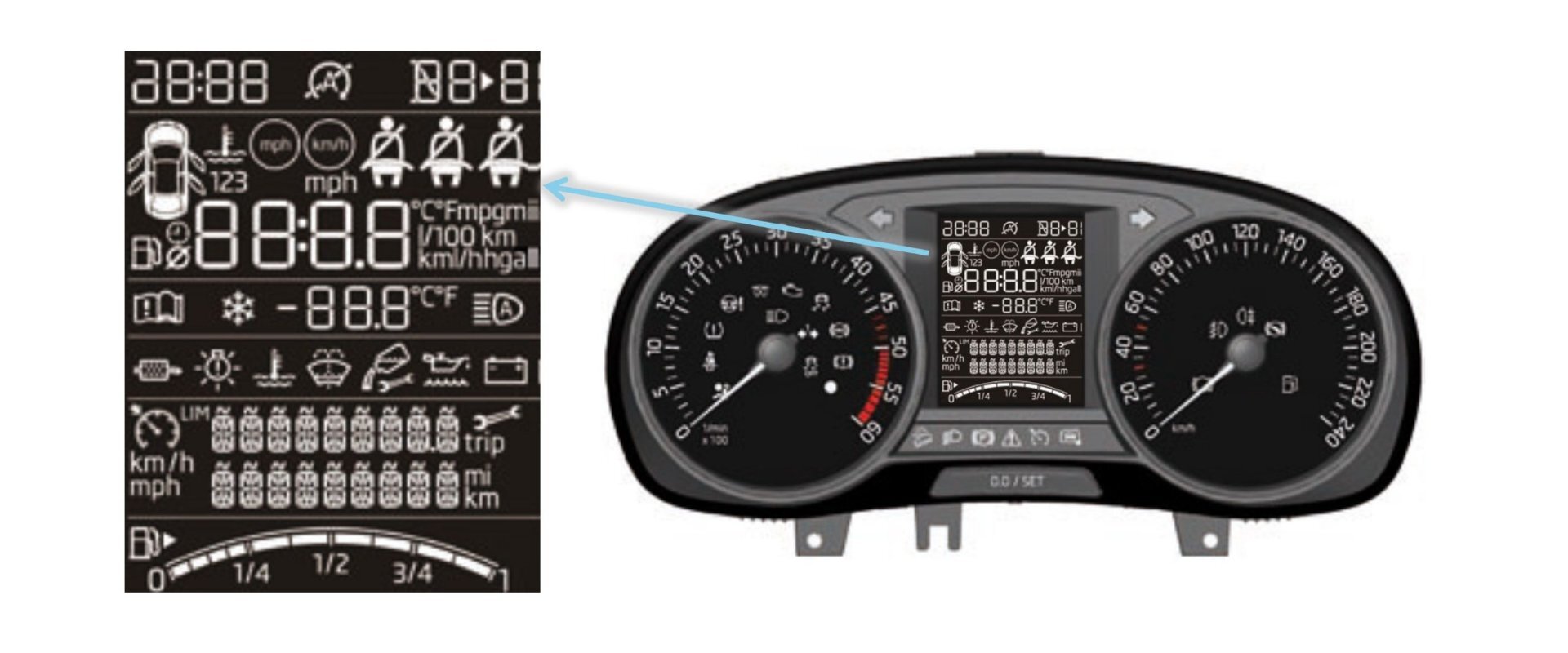

Mám úplně jiný typ přístrojovky, teď bych fakt kecal, jaký symbol se mi tam zobrazoval, ale tuším, že to bylo takové autíčko s "wi-fi" vepředu a po stranách a hlavně se ozval vždycky gong. Jednou se ozval gong, něco blikalo na palubovce (asi to autíčko) a do toho zřetelně zabralo ABS, když jsem ještě z rozumné vzdálenosti objížděl odbočující auto a to bylo určitě v menší rychlosti než 70km/h. Neměl jsem tehdy čas to sledovat, myslel jsem si, že se mi potkal motor 🙂 Ale byl to ten front assist. Nyní prostě auto nic nehlásí, nijak nereaguje a nic se mi nezobrazí, ani když se přilepím v 80km na dodávku nebo autobus. Přikládám foto podobné přístrojovky, jakou mám já..Vlastně bych měl mít tu soc desku z Fabie III 1.0 Mpi

Popisuješ chování FA v budících s plnohodnotným maxidotem a dáváš fotku verze sociál.
"wifi autíčko" doprovázené zvukovou signalizací tuším zazní až když auto vypočte, že při aktuálních parametrech (směr jízdy, dávkování plynu a nedávkování brzd, aktivace směrovky) hrozí nevzhnutelná kolize.

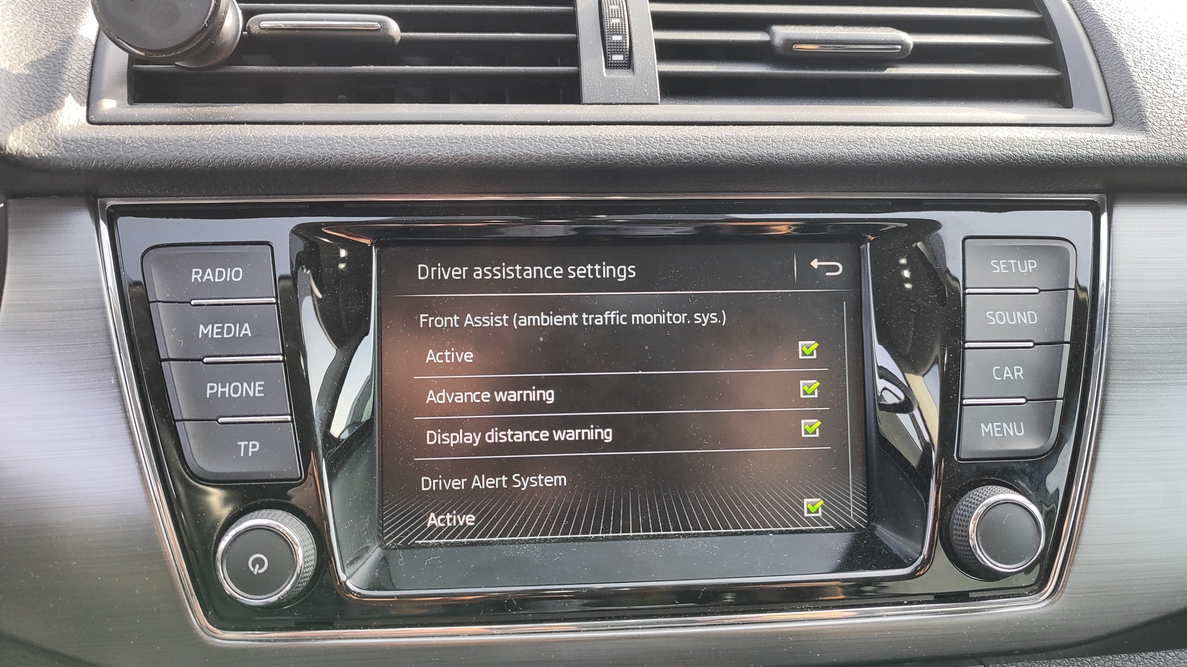

No a na závěr ještě upozorním, že v infotaimentech swing, bolero a amundsen jde pod položkou asistenti chování fron assistu upravit nebo jej i vypnout. Pokud si dobře pamatuju tak se dalo vypnout upozornění na odstup, pak se dala vypnout signalizace a nakonec front assist jako takový ale to myslím na budíkách rozsvítí oranžový trojúhelníček a vyřadí ESP.
No a dokonce tam je ještě přepínání jak moc ma být radar paranoidní ale u yoho si nejsem jistý jestli to je v každé sériové fabii.
Já mám ale docela socku, mám jen rádio Blues, jediná obrazovka v autě je display mezi budíky, který neumí ani teplotu oleje i přes proměnlivý interval. Divné je, že FA nepíše aktuálně žádnou chybu, ale nefunguje tak, jako fungoval dřív, prostě při jízdě to nic nedělá, při simulování nebezpečných situací. Nemá tedy na to vliv vyblokování SS metodou napětí a zapnutých pásů?

Jak se chová zobrazení FA a výstrahy bezpečné vzdálenosti na základních budících bohužel opravdu netuším 😕
Ohledně nastavení, u Fabie jde myslím jen vypínat/zapínat upozornění a samotný FA, ale to nastavení citlivosti tam myslím není.
EIDT: Tak ano, nastavení citlivosti Fabia ve standardu nemá.
