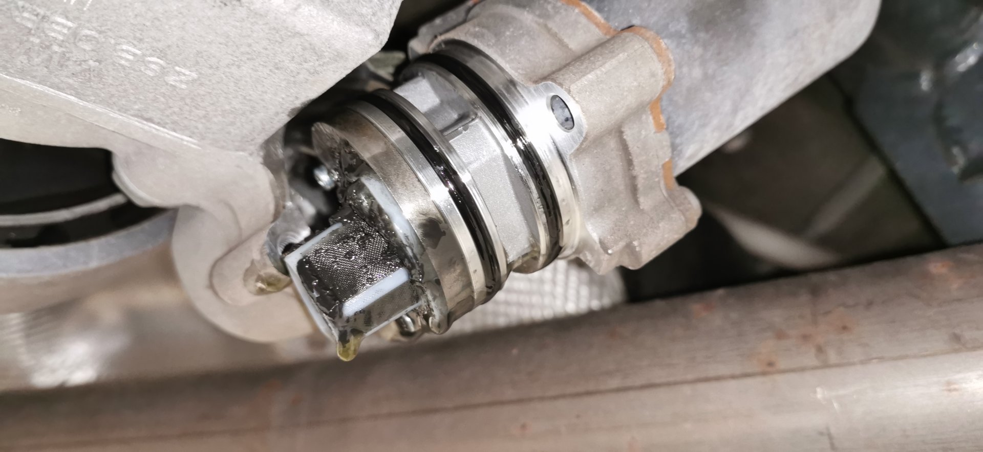

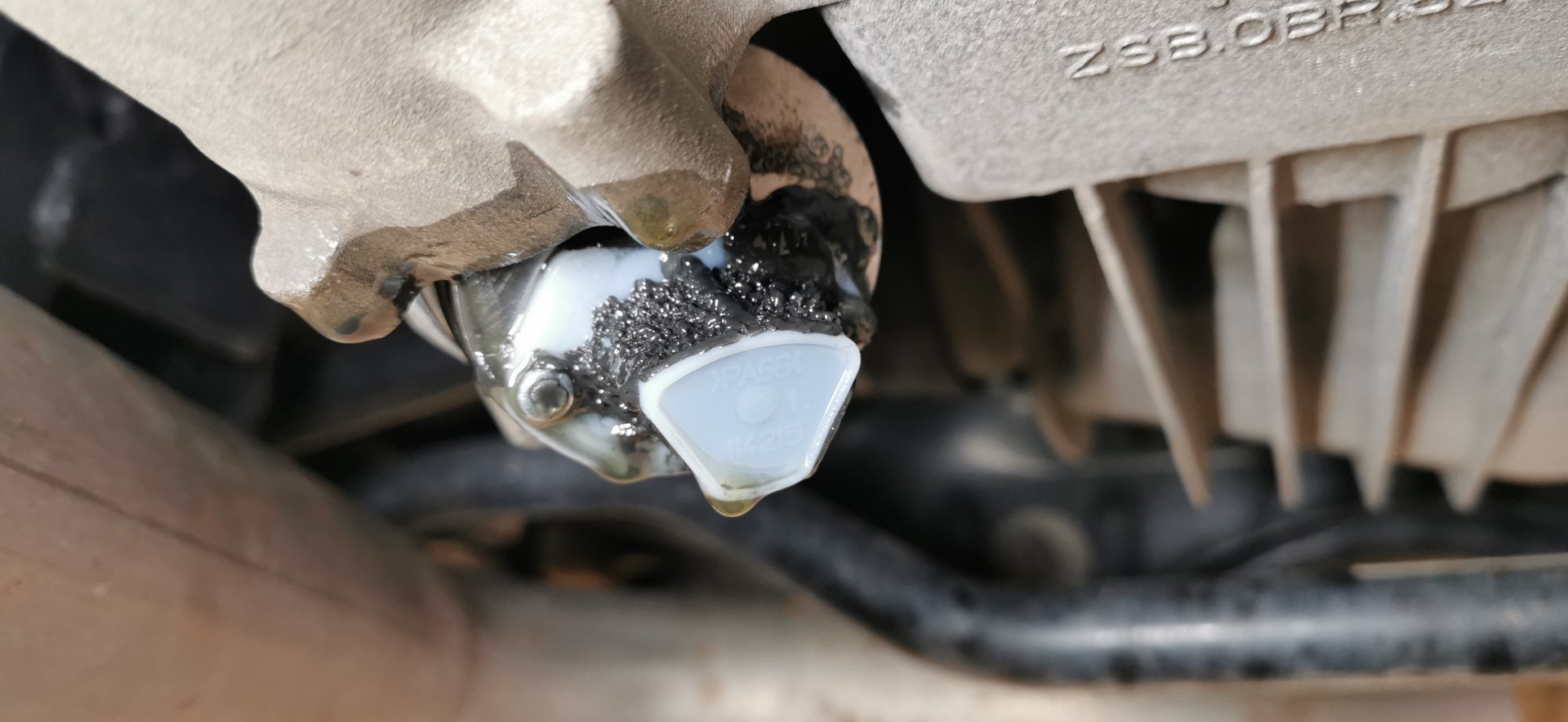

Září 5Zář 5 Výměna oleje haldexu po 2 letech (33 tisících). To čištění čerpadla má smysl. Upraveno Září 5Zář 5 od Znedlob
