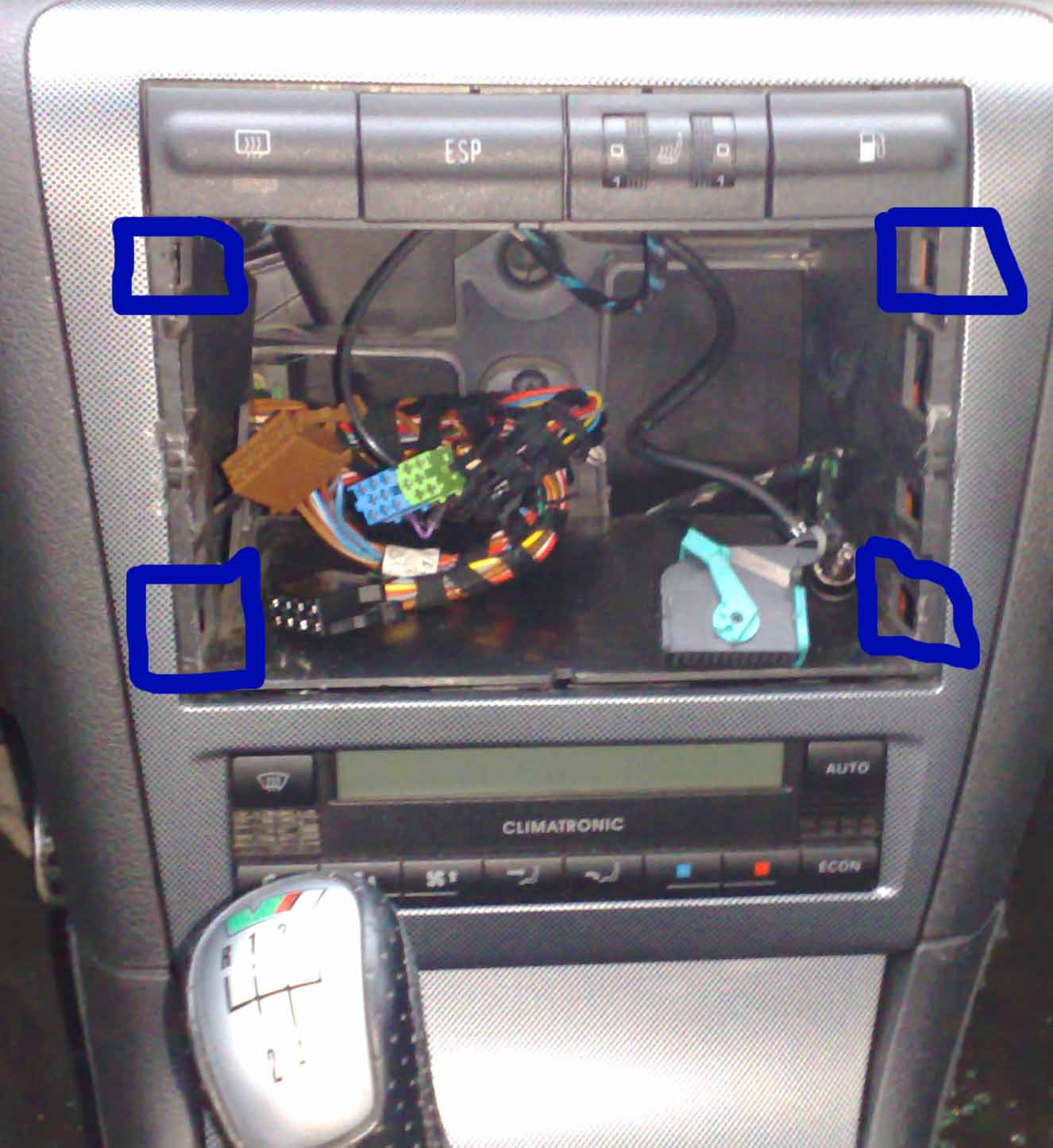

Spíš bych napsal, že na navigaci jsou 4 místa, kam je možno vložit kousek plochého plíšku, zapáčí se mírně do strany a jde ven. Jestli jí budeš "lámat"přes odstraněný rámeček, tak to jsem zvědav - nejspíš bude "ožvejkaná" ze všech stran.

K vyndání potřebuješ tohle: http://www.stualarm.cz/produkt/pc5-132-uvo...radia-mercedes/ , jinak to nevyndáš! Nemá cenu to nějak páčit, akorát si navigaci poškodíš. Nebo si to zkus vyrobit sám z plechu...
jj máš pravdu..vyrobil som 4 prípravky na tú demontáž a vybral som ju krásne bez poškodenia... ;) ..je už vonku a prevodník frčí ako má...dík za info fšem :)
Jestli sis všiml, tak jsem psal, aby ZASUNUL DO VSECH 4 DER NECO, aby ji mohl vycvaknout, o zadnem paceni tady nebyla rec.
