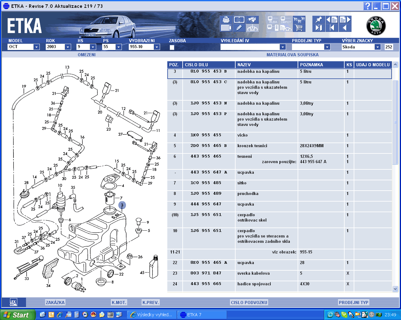

Jestli ti to pomůže tak je uchycená dvěma šroubky a v karoserii leží v gumové průchodce pozice 8
Moc dekuji za dokumentaci! :palec2: Do garaze jsem se ke znamemu nedostal, tak musim cekat, az trochu polevej mrazy a pustim se do toho...
