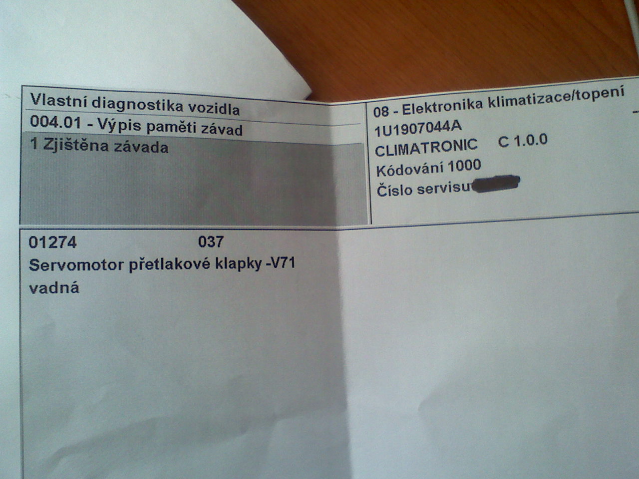

burek Posted April 8, 2008 Author Share Posted April 8, 2008 tak jsem byl na diagnistice pise to tohle servomotor pretlakove klapky v71 vadna..nevite nekdo co to tak stoji?? Quote Link to comment Share on other sites More sharing options...
Vaša Posted April 8, 2008 Share Posted April 8, 2008 tím to nebude, to teplo/zimu nedělá to píše každý 3 tí auto a normálně fungují Quote Link to comment Share on other sites More sharing options...
burek Posted April 8, 2008 Author Share Posted April 8, 2008 (edited) klimu mam ale doplnenou stale to stejne....takze to bude asi timhle nic jineho diagnostika nepise.pokud ale vim tak v71 je směšovací klapka topení a klimatizace takze pokud nejede nesmesuje se studeny vzduch z klimy a jede porad teply. Edited April 8, 2008 by burek Quote Link to comment Share on other sites More sharing options...
Liboro Posted April 8, 2008 Share Posted April 8, 2008 (edited) Pokud netopí je to tou V71, ovládá dvě klapky atp. Už jsem to tu někde psal zkus si to najít. Pokud nechladí, tak to musí poradit někdo jiný, ale každopádně by to servo mělo fugovat, není tam pro srandu. Obyčejně má rozlomené kolo, potom zpětná vazba káže bludy a ŘJ. nastavuje nesmylsné hodnoty. Výsledkem je zima v autě. Edited April 8, 2008 by Liboro Quote Link to comment Share on other sites More sharing options...
burek Posted April 8, 2008 Author Share Posted April 8, 2008 Je to na 99% tou V71, ovládá dvě klapky atp. Už jsem to tu někde psal zkus si to najít. ja uz hledal ohledne te klimy a nic sem nenasel.samy doplneni Quote Link to comment Share on other sites More sharing options...
Vaša Posted April 8, 2008 Share Posted April 8, 2008 klimu mam ale doplnenou stale to stejne....takze to bude asi timhle nic jineho diagnostika nepise.pokud ale vim tak v71 je směšovací klapka topení a klimatizace takze pokud nejede nesmesuje se studeny vzduch z klimy a jede porad teply. V 71 není směšovací klapka ale omezovací klapka směšovací (mísící) klapka je značena V68 Quote Link to comment Share on other sites More sharing options...
Vaša Posted April 8, 2008 Share Posted April 8, 2008 (edited) Pokud netopí je to tou V71, ovládá dvě klapky atp. Už jsem to tu někde psal zkus si to najít. Pokud nechladí, tak to musí poradit někdo jiný, ale každopádně by to servo mělo fugovat, není tam pro srandu. Obyčejně má rozlomené kolo, potom zpětná vazba káže bludy a ŘJ. nastavuje nesmylsné hodnoty. Výsledkem je zima v autě. no nevím - omezovací klapka přivírá vstupní otvor aby při vyších rychlostech nefoukalo moc z ventilátorů, na teplotu to nemá zásadní vliv já bych v 1. řadě skontroloval jestli to chladí - od toho jsou ve VAGu bloky hodnot v 2. řadě bych zkontroloval jestli důležité klapky jako je mísicí fungují od toho jsou akční členy Edited April 8, 2008 by Vaša Quote Link to comment Share on other sites More sharing options...
burek Posted April 8, 2008 Author Share Posted April 8, 2008 no nevímjá bych v 1. řadě skontroloval jestli to chladí - od toho jsou ve VAGu bloky hodnot v 2. řadě bych zkontroloval jestli důležité klapky jako je mísicí fungují od toho jsou akční členy vis vyhodil toto .. jinak klimakompresor sepne ale fouka teple.klima doplnenaaaaaa. Quote Link to comment Share on other sites More sharing options...
