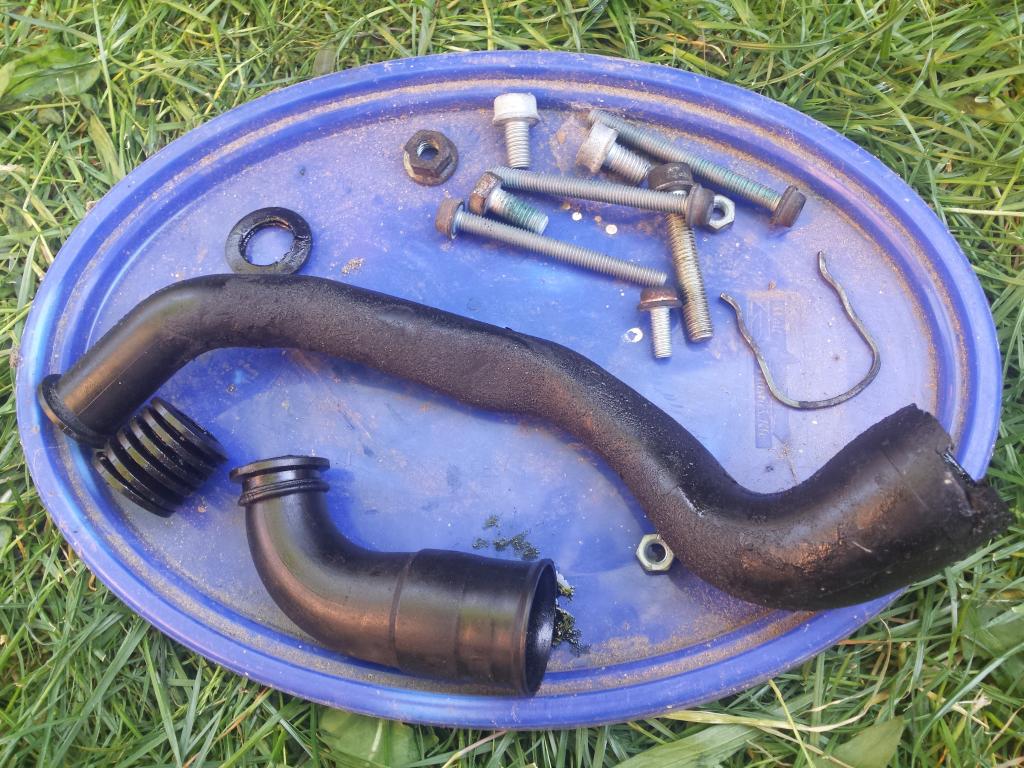

Trubka sania prasknuta za ventilom
Aky vyznam ma napojenie a ventil-membrana v nom na sacej trubke? Prasknutu mam tu bocnu trubku pred membranou moze prave toto sposobovat samovolne pridanie plynu otacok pri pohynani auta? http://www.skoda-diely.sk/eshop/1j0129684cg-rurka-nasavania-spojovacie.html

Trubka odvetrávania veka hlavy valcov
To vyberanie bude zazitok no pockam teda kym nedojde novy diel ci bude obsahovat tu trubku

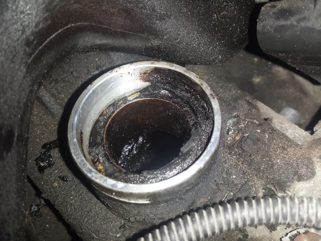

Dnes som trochu patral preco je okolo hrdla veka hlavy tolko oleja a nahodne sme si vsimli ze trubka odvetrávania veka hlavy valcov je narusena v casti tej harmoniky a nakoniec aj pri vstupe do motora no ostal tam kus a v nom je este akoby trubka a neviem ci ju budem potrebovat do novej rurky alebo ju mozem pri vyberani poskodit.
