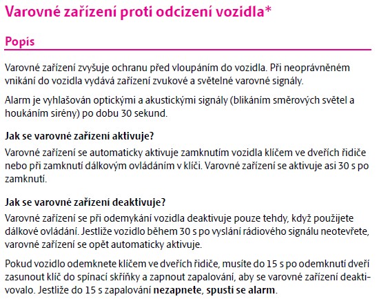

rizecek Vloženo 12. Srpen 2011 Vloženo 12. Srpen 2011 Dakujem zq vysvetlenie..cital som si dlho do rana a toto som nenasiel. Nasiel som informacie ako sa da vyradit alarm ak pri zamknuti stlacim do 2 sekund zamknutie este raz..dioda vo dverach ma prestat blikat a auto ma byt zamknute ako by bolo len klucom (bez alarmu) Testoval som to a mne to tak nefunguje, mam spravene ovladanie okien dialkovym, moze to mat na to vplyv? Mam seriovy alarm pretoze mam ovladanie v origo vystrelovaku a ochranu interieru, pricom ziadne ultrazvukove cidla nemam. Wojnar posli pls link na cely manual k alarmu.. Citovat
Wojnar Vloženo 12. Srpen 2011 Vloženo 12. Srpen 2011 (editace) Alarm komplet neodstavíš. Odstavíš jen SafeLock a s ním jen hlídání prostoru. Na autě bez alarmu to indikuje NEblikající LED-ka. Na autě s alarmem to neindikuje nijak. Já nevím jak je s ultrazvukovými čidly, ale myslím, že normálně vidět nejsou. Alespoň podle ETKY mi přijde, že jsou schované někde ve panelu pod rádiem. Ale jak přesně pak fungují, nevím. Dokonce i ve Škoda sevisu mi kámoš nebyl pohledem schopen říct, jestli v autě alarm je nebo není (to jsem se s autem teprve seznamoval). Kde jinde, než na stránkách výrobce, hledat manuál, že? http://www.skoda-auto.cz/cze/service/documentation/tour/pages/do_06-2009.aspx Editováno: 12. Srpen 2011, autor: Wojnar Citovat

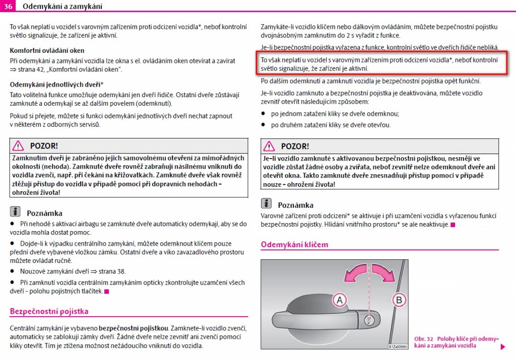

rizecek Vloženo 12. Srpen 2011 Vloženo 12. Srpen 2011 Tak o tom ako je to s ultrazvukom u origo som zase s informaciami popredu ja .. ..nieco je o tom popisane tu: Citovat
