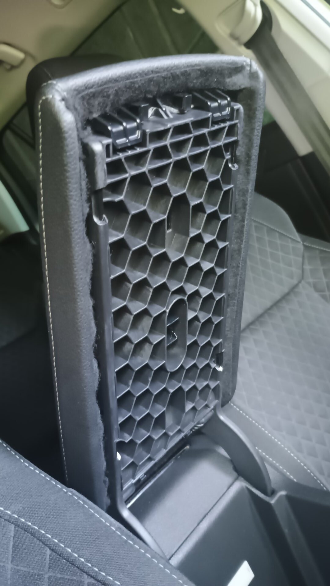

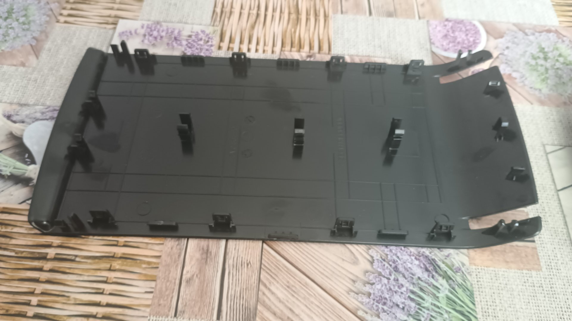

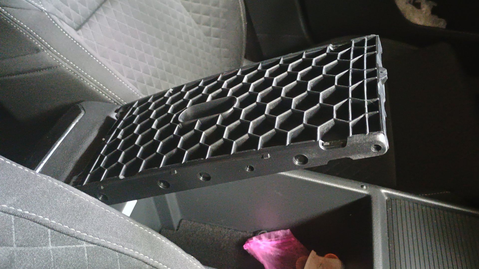

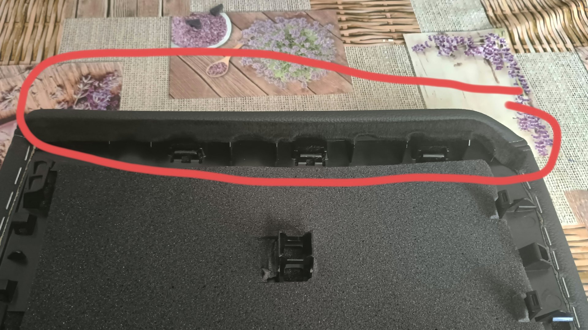

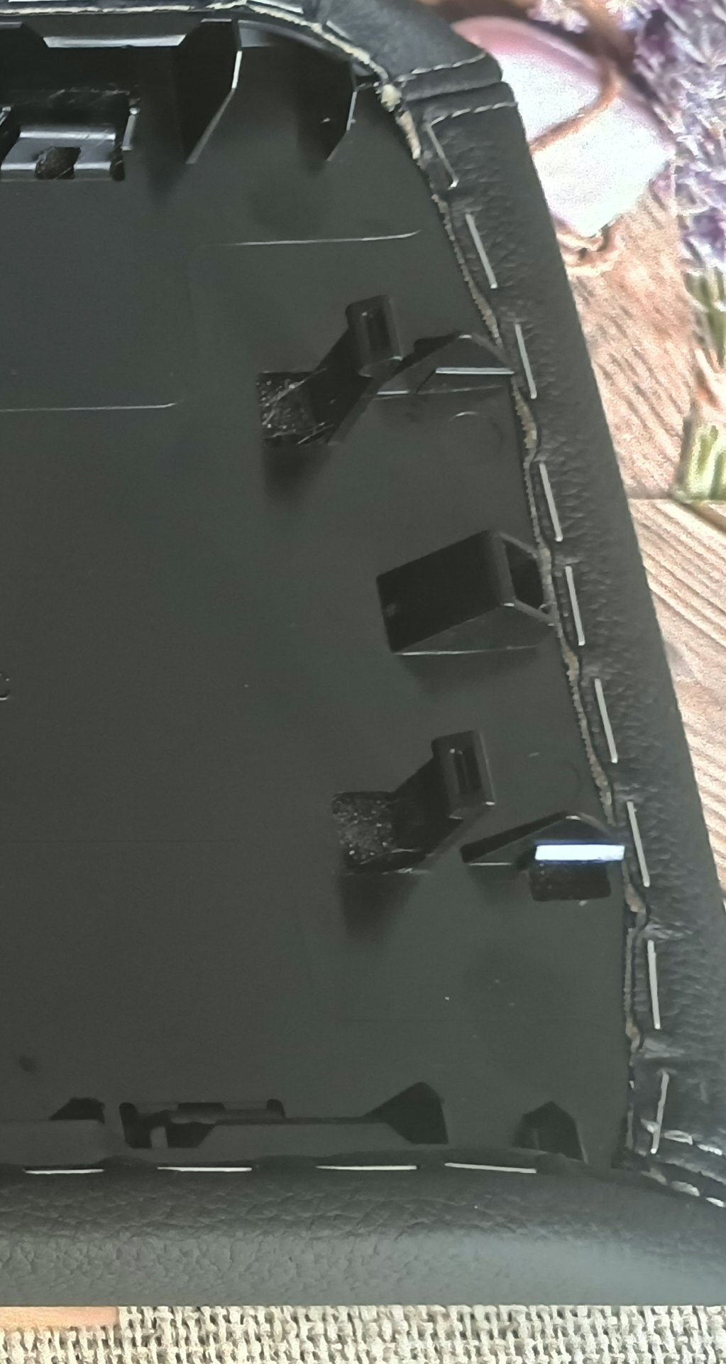

Vrzání loketní opěrky - návod
Ahoj, pokud něho štve vrzajci loketka na sup 3, níže nechám jednoduchý návod a použitý materiál na odstranění této "nemoci supů"
Použitý materiál:
Těsnicí páska Comfortmat Grillon Anticreak (5 m x 15 mm)
Materiál pohlcující zvuk Comfortmat Ultrasoft 5
Postup:
1.
Zvedneme loketketni opěrku.
Pomocí plastových pacidel sundáme spodní plast loketky. Začínáme od předu
2.
Nyní sundáme vrchní díl loketky, ten jde o něco hůř.

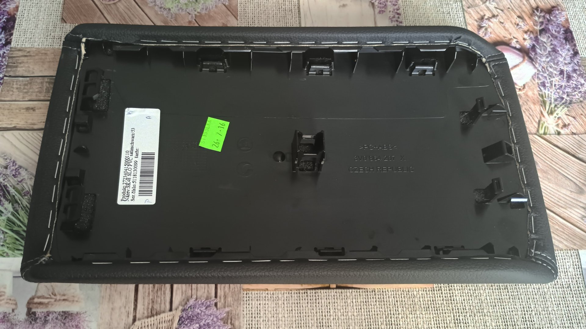

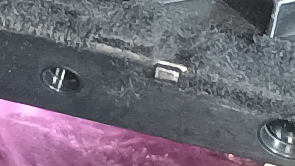

Zdá začínáme od zadu. Po sundání spodního krytu vidíme vzadu dva plastové "háčky" a mezi těmito úchyty je plastový čtvereček (foto detailu). Rukou zatlacime na oba úchyty zároveň a snažíme se je držet zamacknute (odjištěne) a druhou ruku a plastovým páčidlem musíme odjistit po stranách západky (foto detailu). Až se vám to podaří začne se uvolňovat vrchní část opěrky. Postupujte pak od zadu opěrky do předu kdy jsou na konci dva háky a celý vrchní díl pak jen vysunute směrem do předu. Nyní máme odstrojenou komplet loketní opěrku viz foto.
3.

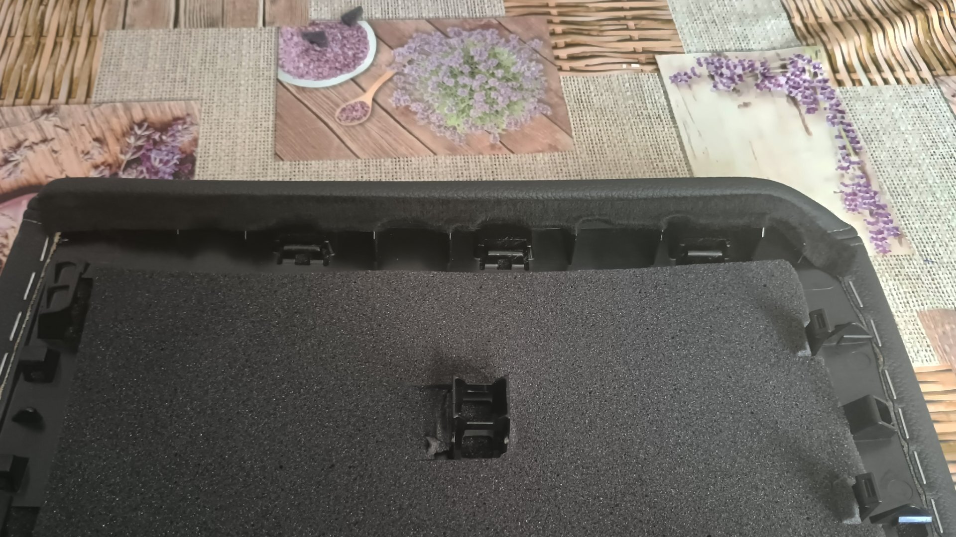

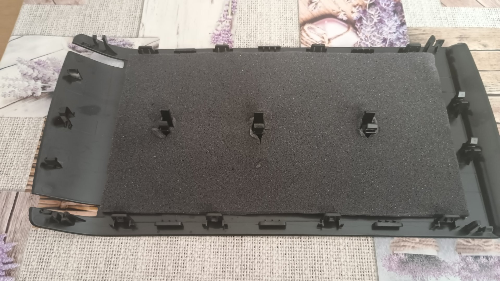

Nyní si vystřihneme z tlumící pěny Comfortmat Ultrasoft 5 obdélník a vložíme ho na spodní díl viz foto. Já osobně sem ho nelepil aby se a tím nechalo manipulovat. Pokud ho nalepite, už to nikdy nesundate. Za mě lepší nechat bez lepení.
4.

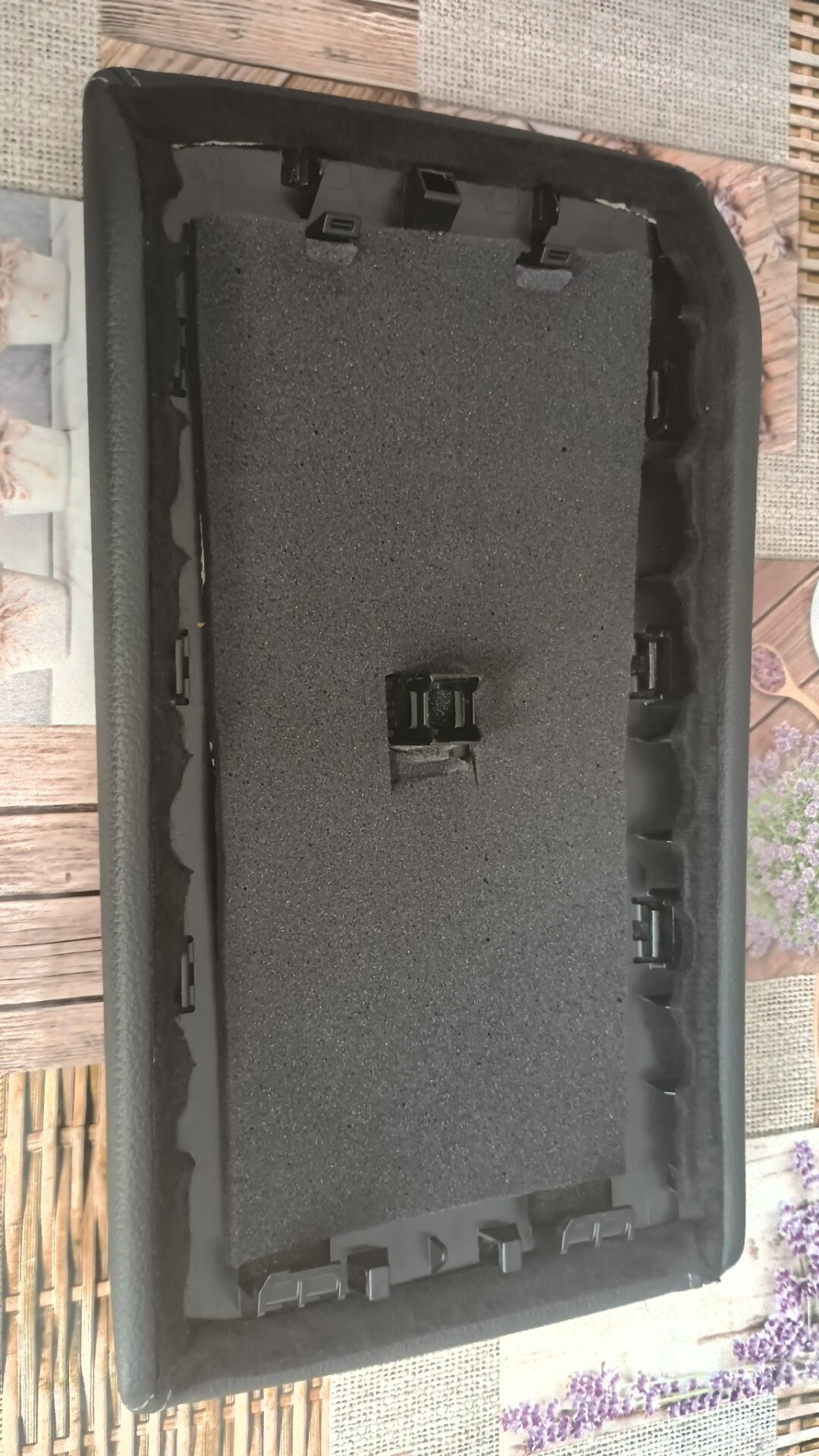

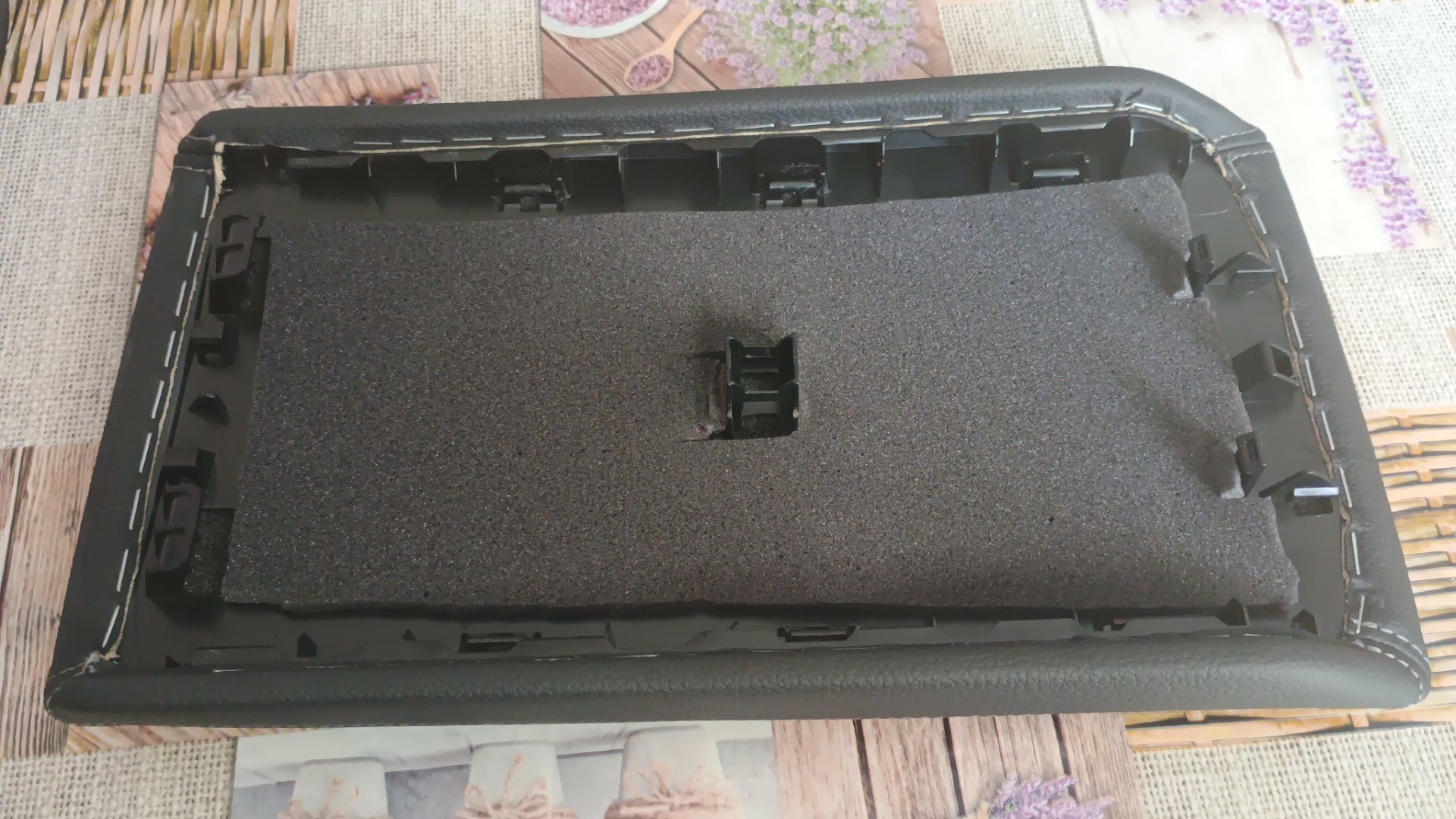

Teď vystřihneme z tlumící pěny Comfortmat Ultrasoft 5 obdélník a vložíme ho do vrchního dílu loketky viz foto.

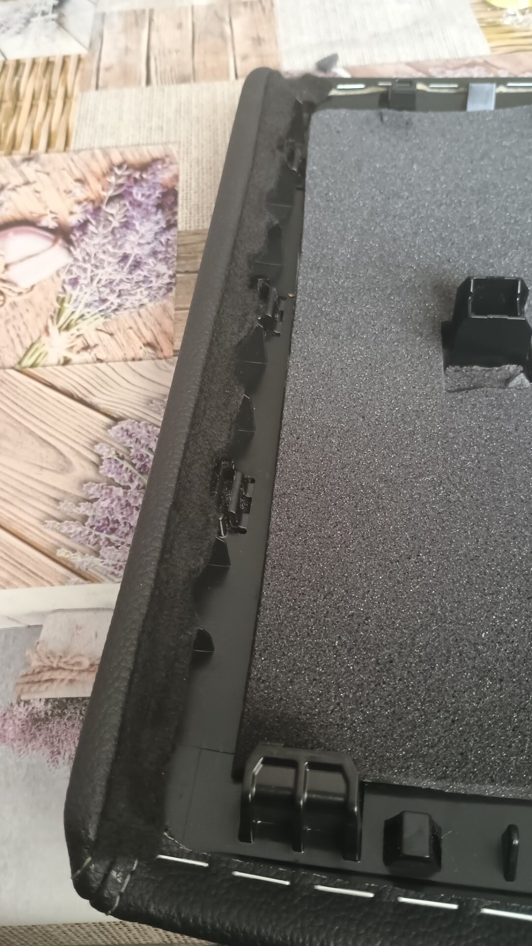

Pomocí těsnicí pásky Comfortmat Grillon Anticreak (5 m x 15 mm) vytlumime kraje vrchního dílu. Tlumící pásku lepime v místech jak je sponkami přichycena kožený potah, tak aby nám nelezla ven. Lepime po celém obvodu (proužky)
5.

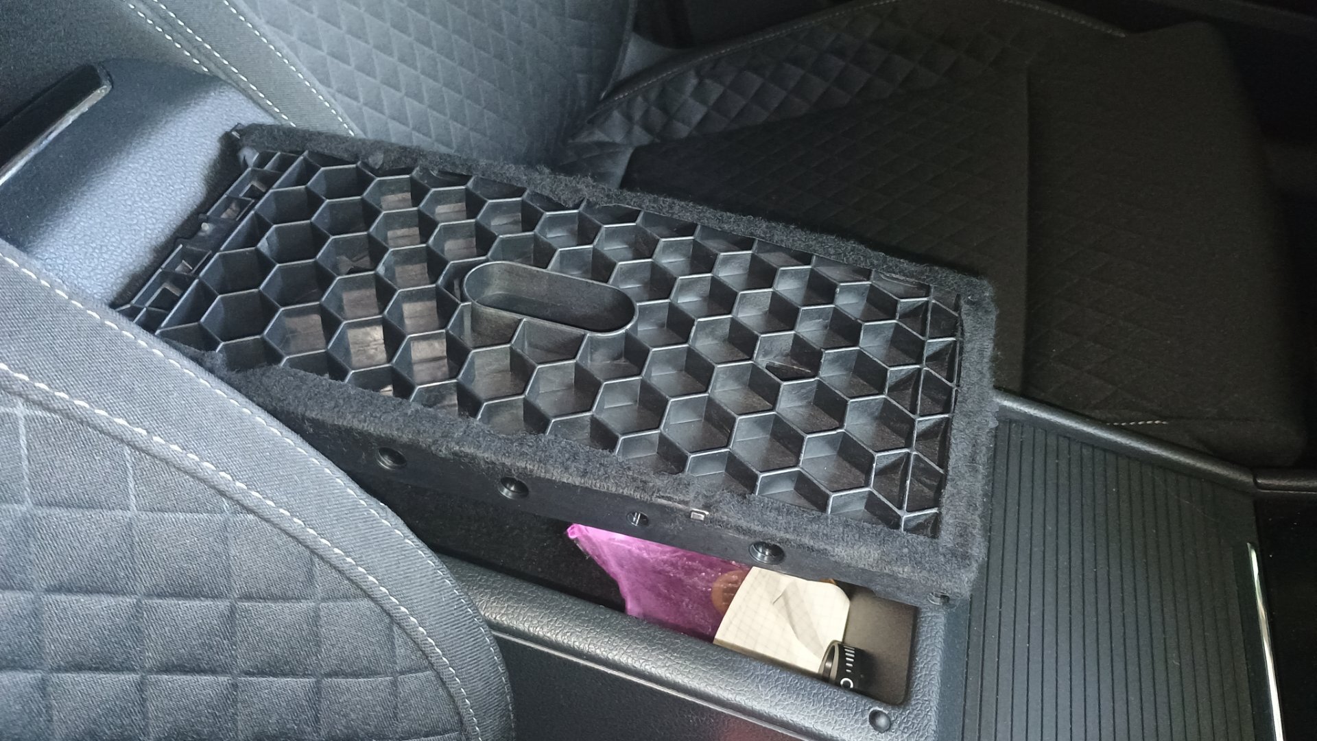

Pokud máme oba díly připravené, přesuneme se zpět do auta. Pomocí těsnicí pásky Comfortmat Grillon Anticreak (5 m x 15 mm) vytlumime kraje kostry loketní opěrky. Lepime kraje a přední hranu pouze. Na krajích doporucim vynechat kousek u západem aby vám šel pak lépe zacvaknout vrchní díl zpět na kostru (detail foto)
6.
Od předu zahakneme vrchní díl loketky na kostru a postupně zamackavame. Až bude usazeno je dobré znovu promackat v místech zapadek oběma rukama jako když louskate ořechy, aby jste měli jistotou že všechny západky zapadly. Tím že se tlumil kraj to půjde hůře trochu, ale zacvaknout půjdou všechny.
7.
Nyní nasadíme spodní plast na kostru. Opět začínáme od předu do zadu. Zacvakavame opatrně, zde jsou západky dlouhé tak ať si to nepolamete.
Podle spary mezi vrchním a spodním dílem si zkontrolujte jestli jsou všechny západky dobře zacvakle.
Hotovo
Vím že se to zdá komplikované ale není. Člověk musí mít trochu trpělivosti aby si nedolamal úchyty při sundávání vrchního dílu. Nic víc
Už jsem takhle dělal dva supy a loketka si už nevrzne 😉
Upraveno od odin.svobik
