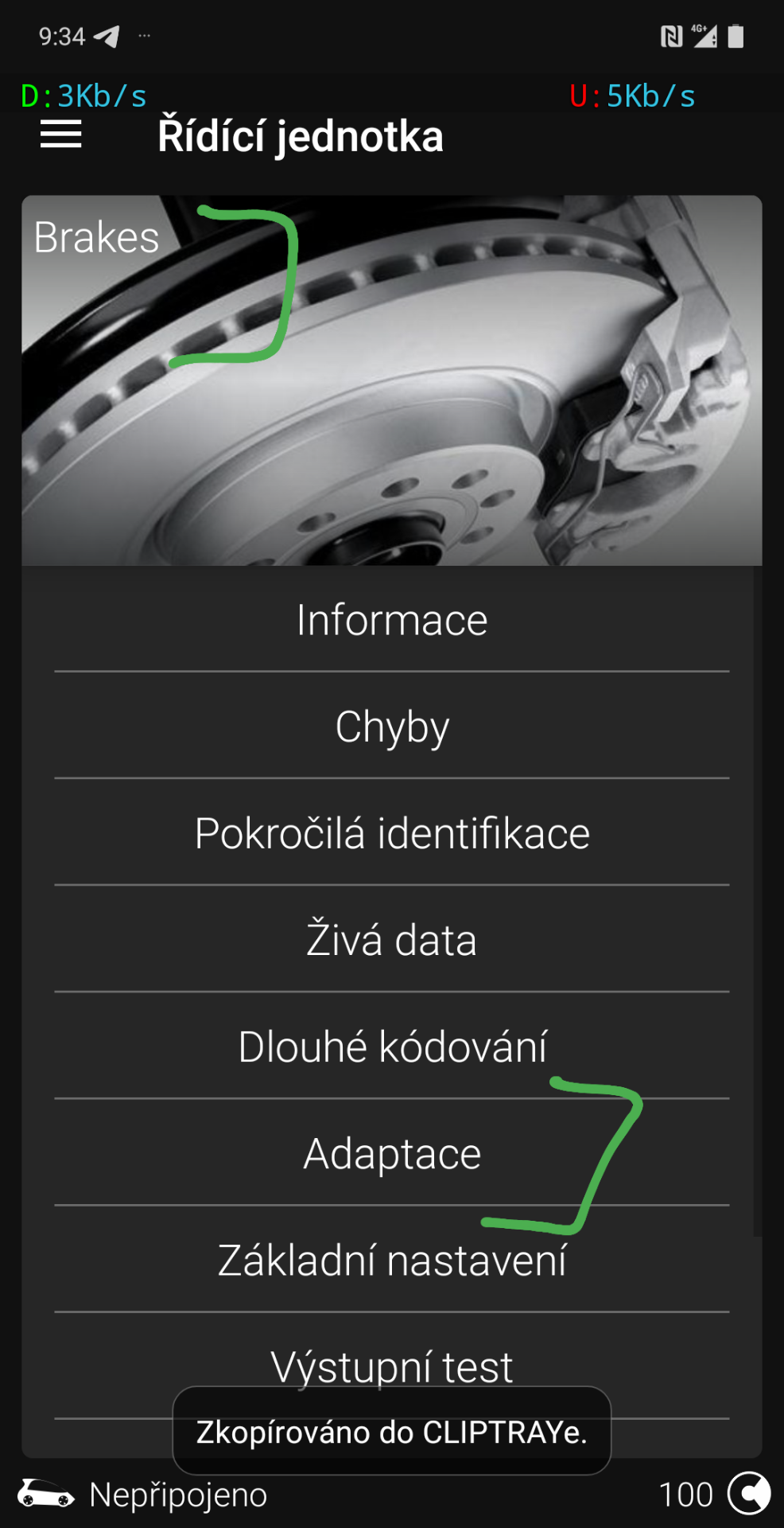

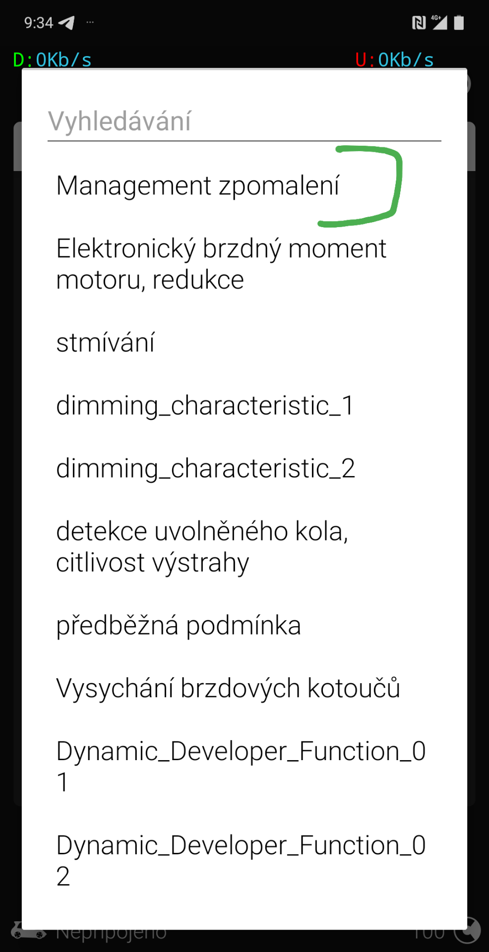

To stop the car and not move again, you need to code unit 03 brakes/adaptation/stop magment. Be careful after stopping for about 1 minute if you don't move the steering wheel, the IZS line will be called.
Abyste auto zastavili a už se nepohnuli, musíte zakódovat jednotku 03 brzdy/přizpůsobení/zastavovací magnet. Pozor po zastavení na cca 1 minutu, pokud nehnete volantem, bude přivolána linka IZS.
