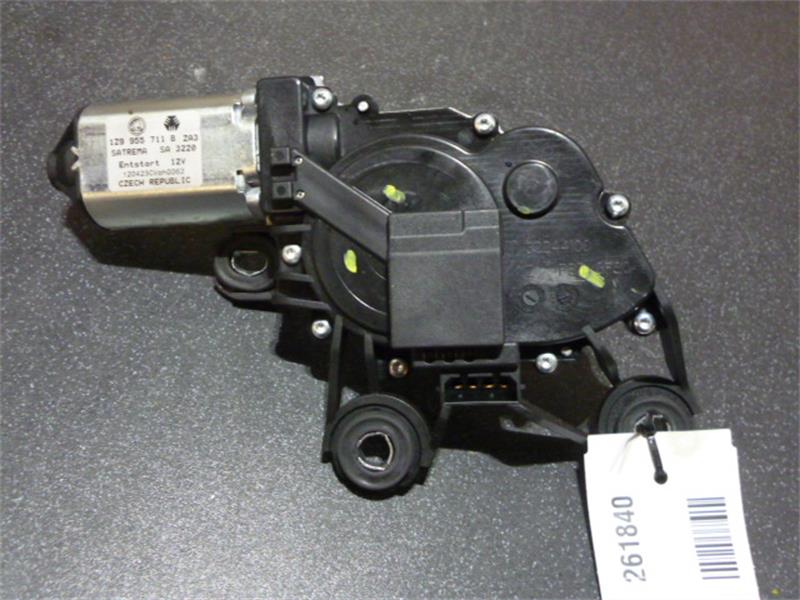

  16. Chcem sa opytat, ci uz niekto riesil motor zadneho stieraca. Prestal fungovat. Rozobral som ho a vsetko vyzera ok. Pri kontrole a po poskladani fungoval. Opat sa vsak nezapina... Zistil som, ze ked chytim stierac a potiahnem osku hore, tak sa zapne. Vyzera to, ze tym zatvaranim kufra sa asi posuva nieco dole (asi oska) a tym padom sa neaktivuje automaticke spustenie. Na tej ciernej plastovej casti je nejaky magneticky snimac (rele) a asi zrejme po zatvoreni kufra strati dotyk s dalsim magnetom na oske... Vie niekto ako to opravit?
