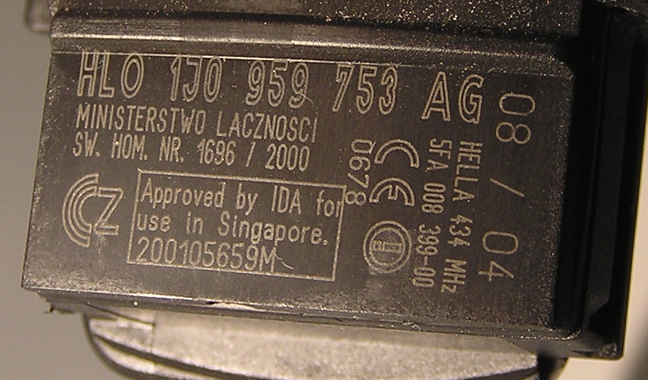

Pepa007 Posted May 9, 2008 Share Posted May 9, 2008 Nic vhodneho nevidim, nesedi typ klicku. Nechápu co ti nesedí. V prvním příspěvku píšeš, že chceš klíč na komfortku 779B. To co jsem ti dal odkaz je právě k této komfortce. Jaký typ klíčku by sis potom představoval Quote Link to comment Share on other sites More sharing options...

Anthony Posted May 11, 2008 Author Share Posted May 11, 2008 (edited) Tak jsem z vnitrnosti z klicku zjistil, ze mam 1J0 959 753 AG a Skoda jej nahradila v soucasnosti klicem 1J0 959 753 CT. Takze jeden z techto bych novy koupil. Edited May 11, 2008 by Anthony Quote Link to comment Share on other sites More sharing options...

Anthony Posted May 12, 2008 Author Share Posted May 12, 2008 Nemate nekdo odzkouseno, zda klicek 1J0959753DA funguje i tam, kde je predepsany 1J0959753AG nebo 1J0959753CT. Mam ten AG na 434 MHz. Quote Link to comment Share on other sites More sharing options...
Vaša Posted May 12, 2008 Share Posted May 12, 2008 Nemate nekdo odzkouseno, zda klicek 1J0959753DA funguje i tam, kde je predepsany 1J0959753AG nebo 1J0959753CT. Mam ten AG na 434 MHz. jestli je 1J0959753DA vystřelovák vyrobený po 2001 pro O I tak fungovat bude Quote Link to comment Share on other sites More sharing options...
Anthony Posted May 13, 2008 Author Share Posted May 13, 2008 Nejak nechapu, ze Etka uvadi pro klic, ktery mam, ale potrebuji jeste jeden, a to 1J0959753AG jako nahradu 1J0959753CT, u nehoz uvadi frekvenci 433 MHz a ja mam na klici (viz foto vyse) vytisteno 434 MHz. Vyznate se v tom nekdo? Quote Link to comment Share on other sites More sharing options...
Anthony Posted May 13, 2008 Author Share Posted May 13, 2008 Prosim, prosim, nemate nekdo odzkouseno, zda klicek 1J0959753DA na frekvenci 434 MHz chodi na komfortce 1C0959799B na O1 rv. 2004, u niz je origo klic 1J0959753AG (podle Etky 433 MHz, ale podle napisu na nem 434 MHz) ? Myslim, jako jestli jde rozchodit dalkove ovladani a immobilizer. Dekuji za kazdou pomocnou odpoved. Quote Link to comment Share on other sites More sharing options...
Anthony Posted May 13, 2008 Author Share Posted May 13, 2008 jestli je 1J0959753DA vystřelovák vyrobený po 2001 pro O I tak fungovat bude Fotka je treba tady http://www.aukro.cz/item364478599_nevybrou...koda.html#photo Jsou tedy splnene podminky, ze je to vystrelovak a vyrobeny po 2001, ale netusim, pro jake auto, jestli i pro O1? Quote Link to comment Share on other sites More sharing options...
