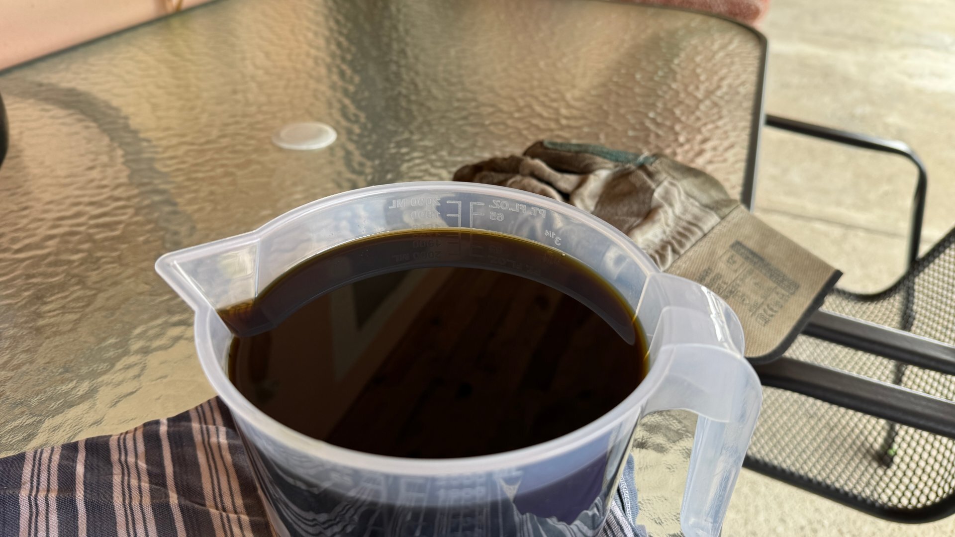

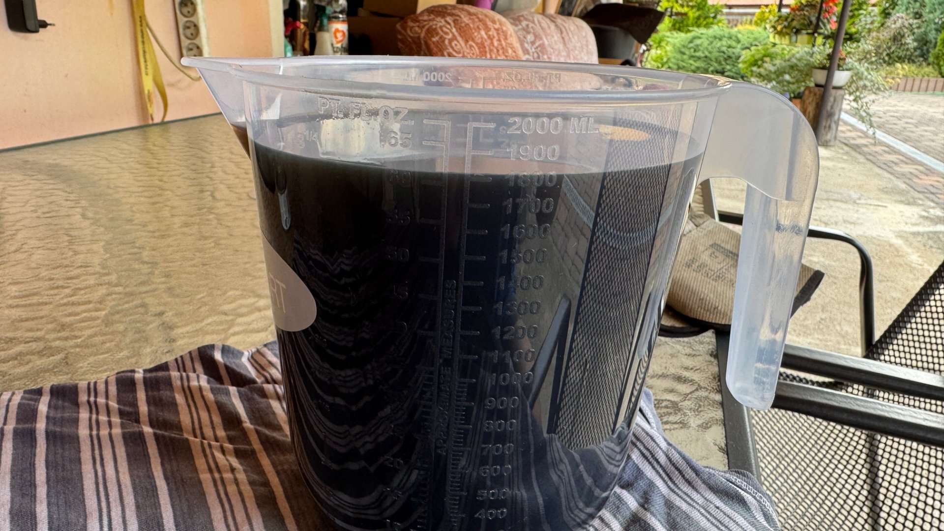

Pěkná práce. Nevím, kolik jsi tak mohl vybryndat, ale 1,8l původního vs. 2,3l nového - to je rozdíl už půl litru 🤔. Já tehdy z převodovky vypustil cca 1,8-1,9l oleje a toto stejné množství nového jsem tam nacpal. Co vše je po tvé zkušenosti třeba demontovat, aby se člověk dostal k plnění přes ten horní čep?

Tak mám olej vyměněný. Vyteklo ho cca 1,8 l + nějaký ztráty jak to bryndalo, stav oleje viz fotka. Zpět jsem nalil 2,3 l. K tomu hornímu čepu je trochu horší přístup, zavazí tam silentblok motoru. Jinak p. Sixta říkal, že by stačilo olej vyměnit až při 120 000 km.

To je ještě dost dobrá cena. Právě pro riziko, že tam toho už bude víc jsem šel i do výměny za garantovaný kus a stálo mě už cca o 5 tis. více za velmi rychlou výměnu převodovky včetně nového oleje v AS.

Převodovka měla 150 tisíc a oprava stála 14500 , ložisek tam měnil víc, ještě se mu nějaký nezdály tak je vyměnil+ nový gufera

Kolik měla převodovka najeto a výměna oleje někdy proběhla? Díky za zpětnou vazbu.
